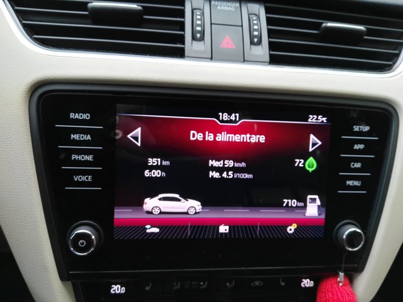

Facut plin dimineata.
La revenire acasa arata asa:
Ma declar super multumit,ceea ce va doresc si voua. ;)
