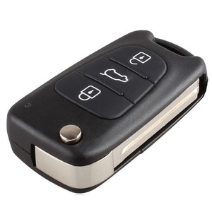

Sigur? Fiindca ala e alt model de cheie, cel anterior, care se desface in 2 bucati. Modelul meu nu e "taiat" in 2 pe fata cu butoanele.
Asta e modelul meu(aproximativ, seamana de fapt cu celalalt dar fara acea linie pe mijloc):
Si asta e modelul de cheie din filmulet:

Cheia briceag pentru masina mea. La prima cheie s-a rupt suportul acela care tine lamela (cheia propriu-zisa), asa ca am luat cheia de rezerva. La asta la fel, se rupe acel suport de lamela exact in zona boltului. Cum se desface cheia sa pot inlocui acel suport? Am ajuns la baterie, dar mai departe nu ma descurc, iar pe youtube n-am gasit.
